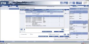

    Не знаю может у вас его и нету, а вообще комплект поставляется с блоком комфорта и с частотой 868 MHZ
    Пруфпик:
