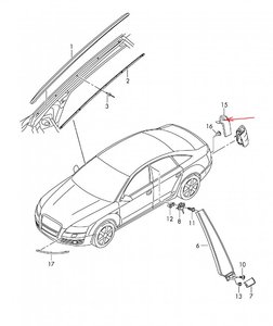

    подскажите номера ??? чёрных защит которые крепятся к ним :hi:

    4F5853267C - лев
    4F5853268C - прав
    но.. я бы даже больше сказал.. Нужна беленькая фитюлечка :D
    - верхнее крепление этой черной штуки к крылу, так называемый крючечек.. вставленый в резиновую втулочку в крыле :) Где взять???!!!

    Привет не нашел номер крючочка в крыло?
  13. Апрель
    Апрель Живу я здесь
    7 окт 2009
    1.257
    Владимирская обл.
    А6 C7 2.8Q 2012г.
    привет!
    - не нашел..
    видимо они идут в комплекте с черными штуками..
    ту ЧАСТЬ которая вставляется в крыло - можно заказать отдельно. (это №16)
    а вот, что показано стрелкой (белая штучка с крючечком) - вот в ней то вся и проблема..
    кто заказывал эти черные накладки, подскажите есть ли в комплекте эти пресловутые "крючки"
