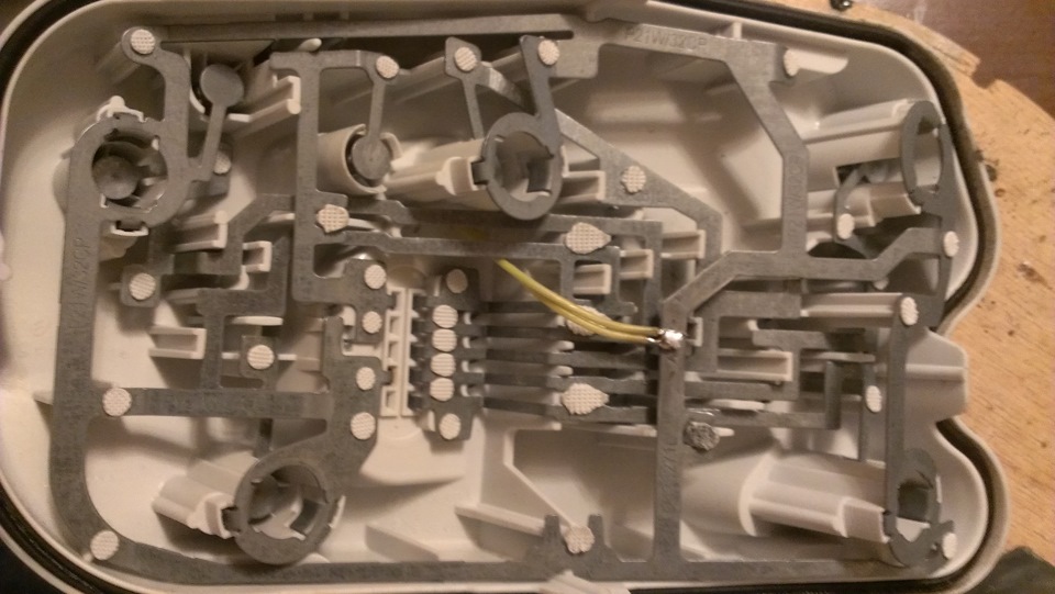

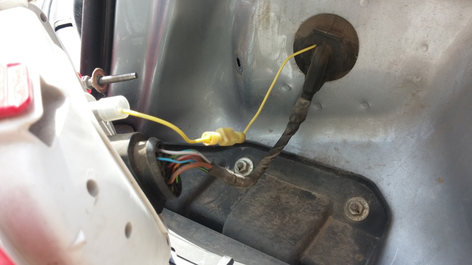

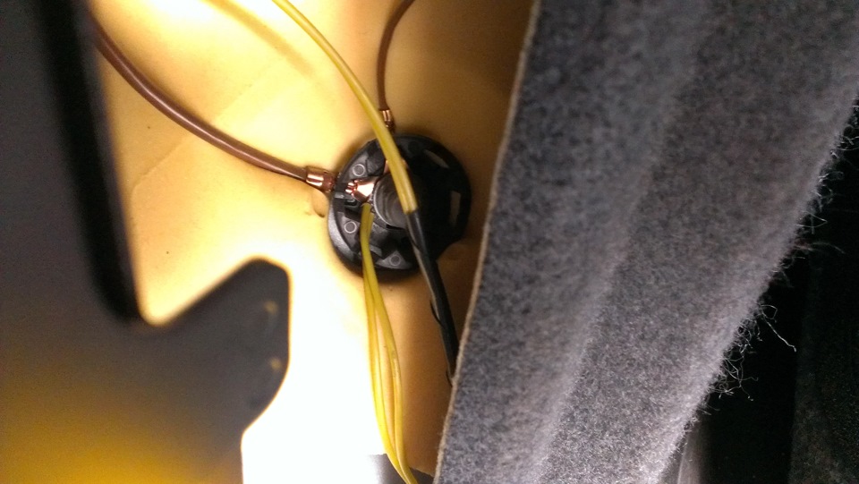

    Психану и припояю к общему минусу проводок и прикручу к массе на арке.

  5. Guru
    Guru Старожил
    11 апр 2004
    6.698
    Латвия
    Audi Q5 1G Sline 2,0 TDI q.
    Помогло?
  6. igor33
    igor33 Заблокирован
    19 июн 2010
    19.975
    А6/С6 3.0i Q 05
    Судя по сопле на первой фотке, если и помогло, то не на долго.
    Xeus нравится это.
  7. deir77
    deir77 Завсегдатай
    25 мар 2014
    810
    A6/C6 2.4 BDW 2008
    это фото с нета, я так буду делать если опять глюканет, пока после очищения контакта все ОК.
  8. sonic_a4
    sonic_a4 Живу я здесь
    25 авг 2013
    4.491
    A6/C6 3.2Q 05г.
    замена пина гораздо менее трудоемкая операция))

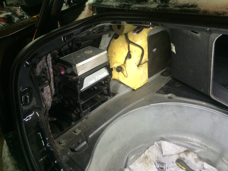

    народ а что за поролоновая труба длинной 40 см, в нише где навигация арка?
  10. Masterz
    Masterz Живу я здесь
    16 июл 2006
    2.316
    Латвия
    A6 AvQt '08 2.7TDi 6HP
    А приложи фотко, мил человек.
  11. deir77
    deir77 Завсегдатай
    25 мар 2014
    810
    A6/C6 2.4 BDW 2008
    на 1,17 видно эту трубу, Моя в гараже.
  12. Masterz
    16 июл 2006
    2.316
    Латвия
    Прикольно. У тебя тоже такая-же есть ?
    У меня нету, в ЕТКА не смог найти.
  13. deir77
    deir77 Завсегдатай
    25 мар 2014
    810
    A6/C6 2.4 BDW 2008
    да есть только черная, х.з она там, я в ЕТКе искал тож, там нет
  14. deir77
    deir77 Завсегдатай
    25 мар 2014
    810
    A6/C6 2.4 BDW 2008
    в моей она лежала на арке слева, а у чела возле блока нави.

  20. deir77
    deir77 Завсегдатай
    25 мар 2014
    810
    A6/C6 2.4 BDW 2008
    вот сфотал в моей было в нише где нави
