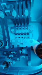

    ок, фонари разбирал масса чистая зачистел проблема не ушла.

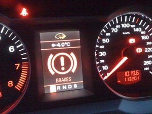

    когда это вылезает нажми кнопочку чек справа от экранчика MMI - и прочитай (сфоткай что написано)
    вообще это ошибка тормозной системы а не колодок. колодки - желтый значек и без восклицательного знака

    Спасибо, глянул, мой касяк, значек другой, в середине лампа наресована. Сори за дезу)). глянул мануал, все ошибки выскакивают по лампам левого фонаря.

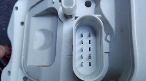

    Пару фото пинов в разъёме фонаря нормального разрешения.

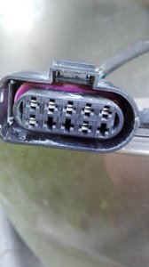

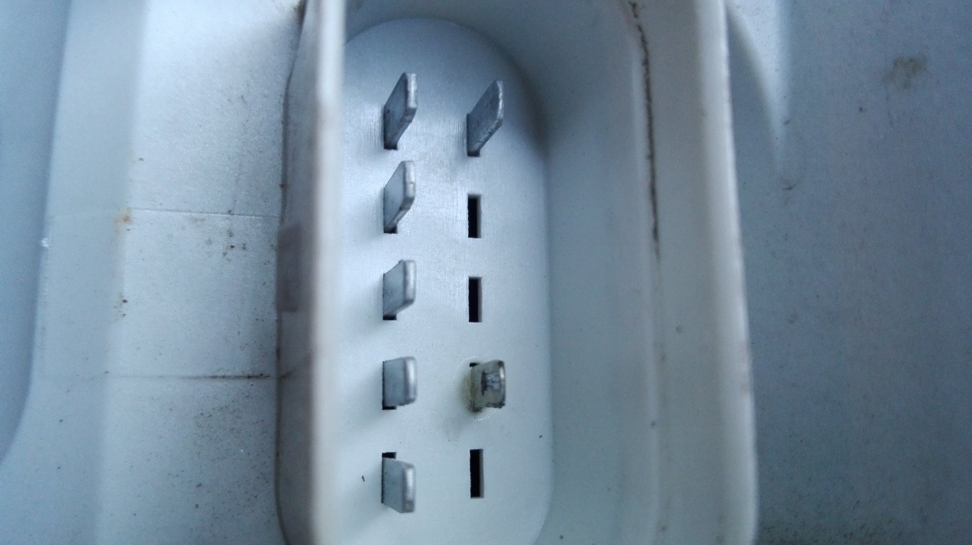

    сфотал пины, по ходу с минусом проблемы. Я бы не сказал что он подгорел но налет есть. Зачистил натфельком и обжал в колодке усы. Завтра гляну как работать будет. Сегодня весь день глюкал фонарь.

    Уважаемый, разуйте глаза на одинокий пин - это и есть масса.

    я так и понял что он, и сразу его зачистел надфельком. Я просто немного охринел от того как ауди стали изготавливать фонари, раньше и пины больше были и фишки и от токого точно глюков бы не было. А тут прям маленький не контактик и полная панель новогодней елки.

    Контакт этот подгорает как правило на машинах с лампами для стоп-сигналов (не диодами), когда приходится в пробке постоянно держать машину на тормозе.

    утром ехал на работу вес ок, после вечером опять три ошибки поворот стоп и габарит, блин достало уже, разобрал зачистел пин и в фишке обжал клему. Если не пройдет, снимать обшивку водительского порога там разъемы шевелить?
