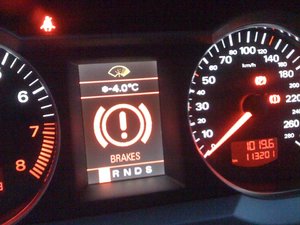

    Всем привет. Вчера весь день лил дождь вечером выехал на авто и загорелась ошибка по габариту потом по повороту по стоп сигналу в левом фонаре следом ошибка по износу колодок, заглушил завел все работает. Сегодня выехал за город сухая погода и через 20 км опять и в той же последовательности, куда копать? П. С.- колодки новые.

    Ребята, разобрал обшивку багажника на наличие влаги, все сухо. Под жабо где капот водостоки почистил, влаги не было, но проблема не проходит. При движении загорается ошибка по лампам левого фонаря и по износу колодок, разобрал фонарь весь сухой, контакты не подгоревшие. Что делать , помогайте!!! ПЛИЗ.

    тут у меня возник вопрос об ошибке износа колодок?? что за значок?))

    прикол в том что после появления ошибок, глушишб и заводишь они пропадают. Подключал Васю видит ошибки только по лампам по калодкам нет

    это то как раз нормально, там просто цепь, которая заведена в приборку...
    PS прочитайте мануал к авто, что-то мне подсказывает, что износ колодок по другому выглядит?)
