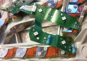

    Извиняюсь за задержку с отчётом, были обстоятельства.
    Как и предполагал - взял всё что нужно и удалился на дачу.
    Фонари которые в стойках отремонтировал точно так как описано в приведённых выше темах.
    При разборке одного фонаря резистор вывалился на пол, в другом просто не нашёл. Припаял резисторы, сбегал к машине проверить - всё работает.

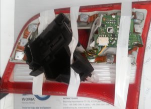

    Проблема получилась с фонарём в задней двери.
    Разобрал, начитавшись форума, перепаял первые 2 резистора, но это был не мой случай!
    Проверил на машине - не работает, благо не склеивал.
    Ладно думаю, залепил скотчем дырку оставшуюся от фонаря, и привёз его на работу и отнес в лабораторию КИПиА.
    Там подключил напрямую к лабораторному ПБ.
    Установил: секция стоп-сигнала работает, габарит - нет.
    Подал напряжения на прямую на ленту габаритов - работает. Она состоит из 2-х частей. Напряжение на диодах 2,7 В.

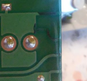

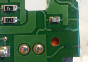

    Сфотографировал на телефон и разглядывая фото, заметил хреновые дорожки.
    С одной стороны
    С другой стороны
    Но, прозвонив их на КЗ, убедился, что проводники целы.

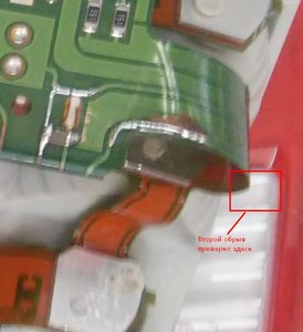

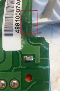

    За 5 мин нашел следующее.
    здесь он уже немножко по-ковырял.
    и ещё одно место ближе к первому диоду.
    Остальное время, минут 40-50, с тестером и осциллографом изучал плату (сделав ехидное выражение лица).
    Он их пропаял тонкими проводами, а заодно и те места, что ему не понравились.
    Далее все проверили - работает!!!
    Смотал всё изолентой и пошёл проверять на машине.
    Работает!!!!
    Заключение:
    1. Гибкий проводник повредился в тех местах, где он касается корпуса фонаря (слава Valeo!!!)
    2. Мнение нашего радиоинженера, дословно:"Гореть там нечему, если только в розетку (220В) не втыкать."
