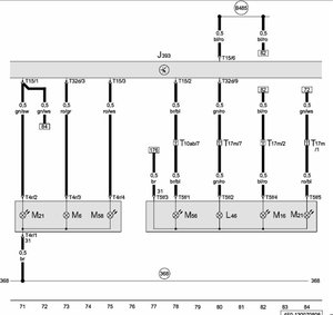

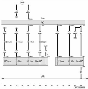

    20 фев 2014
    452
    A6C6 F4 2,7TDi '09
    Проблема:
    Не работают светодиодные модули с задних фонарях, кроме секции в правом фонаре на 5-й двери и повторитель стоп-сигнала (по центру сверху).
    Блок комфорта выдаёт предупреждение только про повторитель стоп-сигнала.
    Проблема развивалась следующим порядком:
    - начали тускло гореть диоды в левой задней секции которая на кузове.
    Нашёл тему по ремонту но как-то руки не доходили.
    - периодически стало появляться предупреждение о неработающем повторителе стоп-сигнала.
    Нашёл тему по замене и пропайке, но опять руки "не дошли".
    - погасли габаритные светодиоды в левом кузовной секции и стали гореть в пол накала в правой.
    - габаритные светодиоды сдохли везде, кроме правой секции на 5-й двери.
    При этом все лампочки (зад.ход, противотуманы, стоп-сигналы (лампы) указатели поворотов) - работают.
    Было замечено:
    Загрузил полный багажник, проехался - заработала левая секция на 5-й двери. Потом погасла.
    Через какое-то время опять вёз полный багажник - заработали габариты в левой секции на кузове.

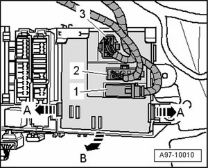

    Посмотрел схемы в Эльзе, но нашёл только эти:
    Все провода сходятся в 3-х разъёмах блока комфорта:
    Все пару раз отключил-подключил, у разъёмов 2 и 3 почистил контакты, 1-й не чистил.

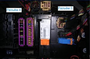

    В реальности эта часть выглядет так:
    Провода от разъёма 4 уходят вверх в правую стойку, от них точно питается освещение багажника и скорее всего фонари в задней двери и мотор дворника, провода от разъёма 5 - не отследил.
    Оба были разъединены и зачищены.
    Толку - ноль!
    Вопрос:
    Что делать дальше? Где и какую массу проверить?
  20. BENDERBRAU
    BENDERBRAU Живу я здесь
    16 дек 2007
    1.088
    Allroad 3.0TDI
    Какую массу??? Разбирать и паять, отгарают резисторы. Можно и новые фонари конечно купить. Третьего не дано.
