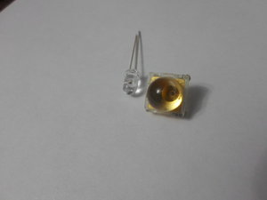

    Лампочки накаливания- это уже архаизм и от них надо избавляться;) Сейчас ужу появились лазерные фары.
    В повторитель вставил хорошие 10 мм светодиоды, правильно отражатель выкинул и вместо 8 лампочек, влезло 2 раза больше светодиодов, и светят они ярче лампочек и дольше:)

    Берешь фольгированный текстолит по размеру повторителя, и вряд впаиваешь один к одному светодиоды, спаивал по 3 последовательно светодиода и резистор.
