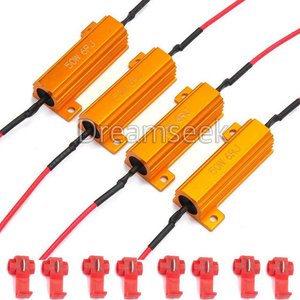

    http://www.ebay.com/itm/4PCS-50W-6o...ash=item465c158ce9:g:~PAAAOSw241YdQhT&vxp=mtr
    вот эти подойдут?
  11. Сergei
    Сergei Живу я здесь
    17 авг 2012
    3.527
    А6 2.4L
    Да, пойдут. Заказал задние светодиодные фонари якобы с обманками, поставил тоже стала выскакивать ошибка, заказ с эбея 4 резистора, поставил два таких резистора параллельно, ошибки нету.

    я так понимаю хватит и 2-ух,по одному на одну сторону,и каждый впаивать между + и -?
  13. Сergei
    Сergei Живу я здесь
    17 авг 2012
    3.527
    А6 2.4L
    Вмести 2 спаял и соединил к левому фонарю, они греются для рассеивания тепла прижал их крылу. Соединяешь их параллельно стоп-сигналу + и- .

    2х вместе спаять это уже 100w получится,не много ли?

    Попробуй один поставить для начала, я еще переделал повторитель на заднем стекле, на светодиоды пришлось два ставить.
