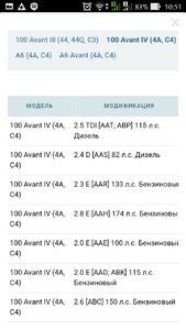

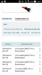

    ну где подходящий то?Было бы подписано ауди а6 2,6 кваттро
  2. Johann Abt
    Johann Abt Живу я здесь
    10 авг 2012
    2.261
    c4 nequattro2.0AAD
    Разницу улавливаешь?

    Я имею в виду, что, вбивая номер старого амморта газового boge, мне выдаёт как вариант среди всех прочих sct.
  4. Johann Abt
    10 авг 2012
    2.261
    c4 nequattro2.0AAD
    Он и по оригинилу выдаст тоже самое.Написал же-смотри применимость.Кроссы иногда по применимости вообще могут быть на какой нибудь опель,а по номеру Боге,он тебе и даст сто процентное совпадение только по Боге.Остальное перепроверять.Так же и в магазинах продавцы косячат
