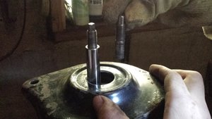

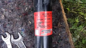

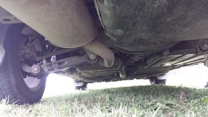

    Приветствую. Только сейчас получилось попытаться поставить купленный ещё почти год назад амморт (не спрашивайте почему, так вышло). В итоге нихрена он не подходит. Во-первых, узкая часть штока с резьбой на новом амморте короче
    На фото видна причина поломки предыдущего амморта - отвалилась верхняя узкая часть от основной части штока. (Опять же, по какой причине это произошло, амморт хороший, работал бы ещё исправно. Может тоже не подходит изначально к машине и поэтому возникли какие-то нагрузки на излом?)
    во-вторых амморт новый с чашкой нижней сразу идёт и она немного не так повёрнута, соответственно, пружина становится по другому и верхняя чашка тоже уже по другому - в итоге отверстия для крепления верхней чашки не совпадают с отверстиями на кузове.
    Прикол ещё в том, что даже пробив номер старого амморта, выдаёт тот, который я купил. И как тогда купить тот, что нужно??? Старый амморт газовый, новый масляный, как минимум тут уже косяк.
    Подвеска вроде не спорт, стаба сзади нет, если я верно понял.

    UPD: В расшифровке вин указано - 1BA Стандартная Подвеска/Шумоизоляция.
    Как купить тот амморт, который нужен, кроме того же самого - непонятно.

  19. Johann Abt
    Johann Abt Живу я здесь
    10 авг 2012
    2.261
    c4 nequattro2.0AAD
    нужно было смотреть применимость.Этот амморт не для кваттры.
    В идеале кроссы перепроверяются через ТекДок
  20. positivemann
    positivemann Участник форума
    11 авг 2011
    176
    Audi 80B2 1.6YP '79, Audi A4B7 1.9 tdi BRB '07
    Похоже так и есть. Интересно, что этот амморт всё равно выдаёт,как подходящий. Проще похоже купить такой же какой и стоял.
