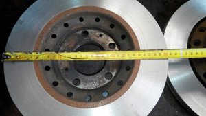

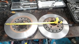

    попытка замены тормозов потерпела провал:cry:!
    как оказалось у меня эсочная ступица,
    нужно на см-1.5 выносить скобу иначе ничего не встает.
    так же нужны болты длиннее на эти 1-1.5 см.
    но и это не все!
    310 диск не влазит!
    упирается в скобу,нужен диск примерно309- 309.5.
    как думаете?
    токарь уберет лишний см?

    Токарь уберёт всё что душе угодно..

    проще кулак заменить (подшипник 82мм).

    а у меня по твоему какой???
  12. 71229786
    71229786 Партнеры АК
    10 май 2006
    5.827
    Audi Q5 II 2.0 TFSI quattro 2021
    диски подогнаны под нужный диаметр.
    заодно чуть проточены
