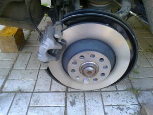

    Я сделал что б было минимум колхоза и гемора:)

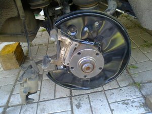

    чем хуже то? с 300-ми от А4 да щиток менять не нужно,но и свою функцию он полноценно не выполнит
  3. Alex_999
    Alex_999 Живу я здесь
    23 фев 2012
    1.145
    С5 2.5Q BDH 04
    хуже то что зачем усложнять всё и просто поставить хорошие стоковые диски и колодки,,, я тут пару машин приметил,, тормоза "улучшают" ставят большие диски по диаметру с проставками и т.д.,, но бл... колодки ATS или Patron,, смысл от такой переделки, тормозит так же если не хуже, а гемора хоть отбавляй..
    Да и подойти к такому вопросу можно по разному,, можно заказать проставочные пластины из хорошего материала,, а можно и самому болгаркой и дрелью с кувалдой сделать,, самое главное понять кто чего хочет добиться таким апгрейдом:):friends:
  4. Alex_999
    23 фев 2012
    1.145
    С5 2.5Q BDH 04
    я и с 310 не менял,, свою функцию он выполняет на все 100%

    #105 alexson.75, 23 окт 2014
    диски и колодки всегда ставлю только АТЕ,поэтому версия нехватки тормозов по причине установки гавенных расходников отпадает,
    стоковых тормозов лично мне малость не хватает,но и спорт болид я строить не собираюсь,основная цель немного улучшить сток,поэтому спереди будет чуть лучший сток от более мощной версии,а сзади то что написал,
    геммора никакого нет,есть высококлассные токарь с фрезеровщиком,которые мне изготовят то,что мне необходимо без особых усилий и конечно же из хорошего материала,диски с колодками(и то и другое как уже писал АТЕ) приобретены,в данный момент жду примерочный вариант проставки(из гавенного самого дешевого материала) дабы примерить и при необходимости внести изменения в окончательный вариант детали,делов то.
    Мудрить спереди и сзади что то большее при наличии под капотом 2.4 не вижу особого смысла,да и бюджет будет не сопоставим,с описанным мной вариантом.
    он с 300-тыми дисками уже мал,а ты говоришь с 310-ми свою функцию выполняет,если уж заморачиваться улучшением,то чтобы все соответствовало друг другу.
    к сожалению не могу никак найти фотку заднего стока,где видно "сочетание" диска с кожухом,была бы наглядно видна разница стока,300-х и 302 с их родными щитками.

    #106 Alex_999, 23 окт 2014
    На первой странице видно что там всё прекрасно с этим щитком,, если грязь месить то ни какой не поможет:nod:

    #107 alexson.75, 23 окт 2014
    т.е. ты считаешь то,что щиток изображенный на данной фотке впору? про месиво грязи никто и не говорит,не я не против нравится такое сочетание,да ради бога,но "нравится" и "правильно" это несколько разные понятия,в стандартные щитки встают максимум 280-е диски,диски большего диаметра требуют установки и бОльших щитков,обрати внимание какие щитки ставятся в любом стоке на С5.

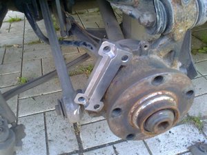

  10. alexson.75
    alexson.75 Старожил
    16 дек 2010
    14.365
    A6/C5 03г.2.4Q Avant,АКПП
    ну почему же сразу не получится?
    5 Прикрутили удлинитель.jpg 13 Конструкция в сборе.jpg 17 Конструкция в сборе с диском колодками и суппортом.jpg
    чем плоха реализация?
  11. Garage.Inc
    19 дек 2006
    17.632
    Литва
    cannondale sl2
    это вариант "гомосятина" + скоба bda433. плох наличием таких инструментов как кувалда, болгарка и дрель в списке необходимых.
    про форму кронштейна писал, повторять не буду.
    ps: 559 скоба применяется с диском толщиной 12мм, поэтому нет необходимости ее "дорабатывать". проблема в том, что она выше 433 на 5мм, а уменьшить высоту кронштейна с подшипником 82мм нет возможности (см. изображения выше).

  13. Garage.Inc
    19 дек 2006
    17.632
    Литва
    cannondale sl2
    скорее всего, ничего не придется рихтовать, обрати внимание на высоту диска и на толщину пластины.
    в данной реализации это исключено. выше речь про т.н. "гомосятину", т.е. кронштейн со смещением из сообщения #110
  14. Alex_999
    23 фев 2012
    1.145
    С5 2.5Q BDH 04
    Колёсный диск разрезается как лезвием,, поэтому все эти выточенные и подточенные апгрейды страх..
  15. Alex_999
    23 фев 2012
    1.145
    С5 2.5Q BDH 04
    Да я считаю что его вполне достаточно,, прикрывает диск и всё,, что от него ещё требуется.. Каждый делает как хочет,, если такие не устраивают бериТЕ другие.. Но мне лопухи которые торчат вокруг тормозного диска нах не нужны..
    Кстати о понятиях,, ответьте мне для чего они на кватро такие огромные,, а на недоприводе маленькие,, тогда уже и поговорим о понятиях если уж на то пошло.. А я в свою очередь аргументирую то что они такие огромные мне не нужны..

  17. Alex_999
    23 фев 2012
    1.145
    С5 2.5Q BDH 04
    У меня стоят сзади передние шланги,, от суппорта к шлангу медная трубка как на переднем суппорте..
