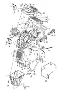

    V bagazhnike, snimaetsa obshivka levogo krila. Tam uvidite ustanovku zadnego klimata. Na nem, 4 zaslonki (servomotorchiki s tjagami). Dve dlja regulirovki podachi vozduha, dve dlja regulirovki teplo/holod. Esli ja ne oshibajus 28,29,30,31. U menja postojanno dul gorjachiy vozduh szadi sprava, pomenjal motorchik No.29.

    ТС ни чего не писал про семиместный вариант своего авто :shock:, просто четыре зоны и одна из них дует теплым всегда на заднего пассажира.
    Проблема конечно же в заслонке - ошибка должна быть ....

    Mestopolozhenie zadnego klimata i zaslonki ot etogo ne menjajutsa... U menja tozhe ne 7mestniy. V moem sluchjae bila oshibka po zaslonke, ta kak sam motorchkik ne rabotal. A u znakomogo oshibku ne pokazivalo, no pri vskritii obnaruzhili chto sletela tjaga (slomalsja krepezh tjagi na zaslonke, a motorchik rabotal)

    Второй мотор в багажнике только на 4-х зонном?
    Просто по схеме у меня все как на картинке, так как и машина 7-ми местная. Вопрос что да как у меня устроено, чисто для самообразования
