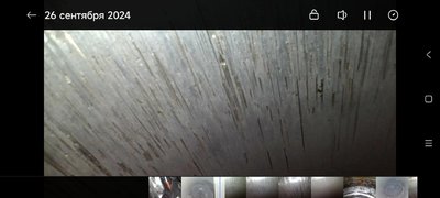

    Всем привет, работаю в автоподборе в Перми осматриваю и проверяю автомобили. На днях осматривал Ауди с мотором имхо v6 . Все отлично с автомобилем по кузову все стандартно рыжики, колесные арки. И делал эндоскопию вот фото плохого цилиндра. У кого есть опыт эксплуатации мотора с задирами? Сколько ещё проедит мотор?
