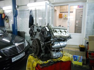

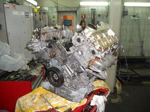

    Мотор пока не установил. Делаю машину на своем рабочем месте по мере возможности.

    Смотрю на фото движки,аж слюни потекли,хочется взять его и сХавать)))!Отличная работа,тьфу тьфу тьфу,что бы все получилось!
    PS А почему помпа старая,при такой глобальной работе?

    Помпу решил старую оставить. Судя по документам от прежнего владельца она менялась в конце 2011 году(с маркировкой на корпусе помпы совпадает). Термостат новый поставил.
