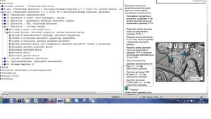

    #56 Карп, 5 апр 2016
    Да это они .. Старые тебе показали? Тогда посмотри мою историю (в конце) ,пусть это и другой мотор .. http://www.club-q5.ru/forum/showthread.php?t=6839
    По поводу прыжков давления там то-же есть объяснения ,связанное с работой регулируемого насоса ..Стандартно для старого мотора существуют определенные шаги по проверке давления масла .
