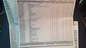

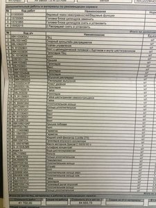

    Придеться тебе опубликовать список зап.частей..
  3. dkdimon
    dkdimon Участник форума
    29 июн 2009
    175
    A4 B8fl
    Без проблем. Во вложении.

    Это информация не верная

    В смысле неверная?)

    Этот мотор начал выпускаться с 2013 года..))

    Этот мотор выпускается с 2013 года ... в 12 его еще нет ..)) И мучения с ним касаются и фаз газораспределения ,как выясняется , что для меня ,конечно неожиданность учитывая радикальные изменения конструкции газораспределения .. Вин важен еще и потому что в 13 году меняли конструкцию ГБЦ и кронштейна , тот что я вижу это до 11.13 года ...
  9. dkdimon
    29 июн 2009
    175
    A4 B8fl
    Да вы знаток))

  12. dkdimon
    29 июн 2009
    175
    A4 B8fl
    Если говорить про стук, который был год назад и месяц назад - то он был только на горячую. На холодную все работало идеально. В какой-то момент резко менялся звук двигателя и начинался стук.
    По поводу фаз не могу сказать есть ли связь с температурой двигателя.
    Если что вот последние ошибки. Чек не горит.
  13. igor33
    igor33 Заблокирован
    19 июн 2010
    19.975
    А6/С6 3.0i Q 05

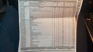

    Димон, меня не покидает чувство, что 144+20 жуткие цифры, завышенные раза в 1.5-2. Хотел помочь вам разобраться, но видимо вам это не сильно нужно. Я только не пойму, что вас заставляет здесь советы спрашивать, если вам сейчас нужно уже начинать судиться с исполнителем работ, а не ошибки выкладывать. Вы за свои кровные ещё и помогать сервису будете?
    Вы не ту бумажку показываете, покажите где проставлены нормочасы за конкретные работы и по чём 1 н/ч.
  14. dkdimon
    29 июн 2009
    175
    A4 B8fl
    144 это уже с учётом 20, то есть 124 + 20. Ну не суть.
    Знаете, я настолько устал от этой машины, что уже нет сил) Я пытался сначала разобраться что к чему и как так получилось, но к сожалению это не получилось. Я до сих пор не понимаю истинной причины всей этой херни. И почему стука не было целый год, и почему он вдруг появился, и почему вдруг за один день появились задиры, и ещё очень много вопросов.
    Если вы поможете мне разобраться буду безгранично вам благодарен)
    Список нормачасов выложу чуть позже, когда спущусь к машине.
  15. dkdimon
    29 июн 2009
    175
    A4 B8fl
    Во вложении
