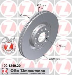

    Какой другой:shock:...оригинальный диск(который нужен ТС) имеет высоту(вылет)46.5мм.Диск купленный ТС 100.1249.20 имеет высоту(вылет) 46.5мм.

    ну единственное что, когда примерял это литьё колодки и тормозные диски были с износом. Но опять же диски с 45 вылетом как по инструкции, должно всё норм быть, складывается впечатление что у диска вылет не соответсвует заявленному.

    Тогда вполне вероятно что это из-за диска,не все диски по дизайну подходят под эти тормоза.
