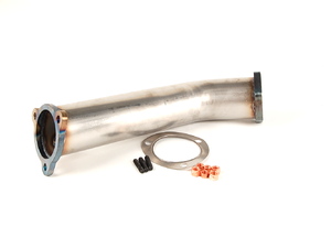

    Берёшь кат, привариваешь в какойнить большой железке оба фланца (передний и задний), чтобы не смещалось (кемпом наверно). Можно вообще на болты посадить фланцы к пластинам, которые потом приваришь. Это если не хочется варить фланцы по контуру.
    Короче идея - сохранить геометрию и положение в пространстве обоих фланцев, вырезать тело, вварить трубу.
    Это дедовский метод, всегда рабочий.. Можно и чертежи поискать.. Что-бы с углом трубы не париться.
    Так-же, можно и угол поймать, хоть по картинке заводского (см. ниже).
    Как снимешь кат, померяй его длинну. Потом по этой картинке считаешь пропорцию изгиба.. И применяешь к общей длинне.
    Изгиб делает из трубы две половинки (участка). Короткая стоит перпендикулярно. Считаешь её длинну по фотке (пропорционально по длинне, либо по размеру фланца. Выводишь длинну короткого участка. Привариваешь перпендикулярно фланцу.. А потом уже просто.. В оставшееся место ввариваешь трубу. Ну и угол сам собой выходит правильный.
    А я поставил это (недёшево, но нержа, 2.5.мм, или 3):
    150 Обам отдал за гада :) Завоняло.. но походу турбина умерла, нормально протестить не получилось.

    В пиндосии. Если задашься вопросом почему в пиндосии - смотри моё место жительства.
    Дырки под обе лямды, хотя заднюю отключил (чип сергейника).
    Внутренний диаметр фланца не совсем точно совпадает с трубами глушака и выходом турбины, но я забил. Там пара миллиметров на диаметр, прокладка вроде норм села.
    Жмакни тут чтобы посмотреть поставщика.

    Короче нету тут локальных поставщиков таких приблуд, вот и тащил из США.
    Как-то так :)

    212 Обам - это слушком дорого за кусок трубы и набор винтиков) буду искать в Питере

    Чтобы сделать даунпайп,нужно:
    1.Купить прокладки 2 штуки.Одна от турбы к кату,вторая от ката к респайпу.(выхлопу)
    По этим прокладкам изготовят 2 новых фланца из нержавейки.Затем уже с готовым двумя фланцами и 2 прокладками изготавливают по месту даунпайп...Даунпайп идёт на 3дюймовой трубе с отверстием под лямбду...
    Плюсы,что отсается совершенно целый катализатор,который можно потом задвинуть кому-нибудь или оставить для дальнейшего использования.
    Из практики,при наличии даунпайпа к турбомотору типа TFSI прирост л.с. составляет 20 сил.На некоторых модификациях а ля Сеат Купра 30-35 сил...
