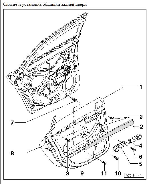

  10. ШТРУНД НАФАНЕВИЧ
    ШТРУНД НАФАНЕВИЧ Живу я здесь
    7 июн 2013
    2.168
    Ханты-Мансийский АО
    А3/CAXC, Q5/DAXC
    Попробуй снять обшивку: расклипсовать накладку 2, открутить болты 3, 10, 11 и подать плюс на фишку замка. Трудновато снять 11, но в некоторых моделях его нет
