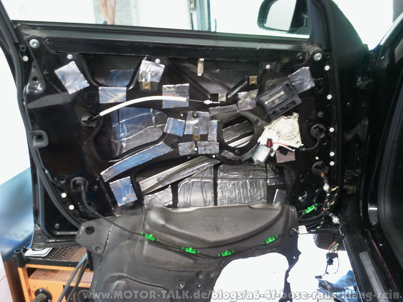

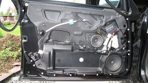

  5. Xeus
    Xeus Живу я здесь
    7 янв 2006
    2.912
    Казахстан
    Q7 3.6 FSI BHK Америкос
    второе фото не очень, но разобрать где отверстия можно

  6. Chunakovv
    Chunakovv Живу я здесь
    6 апр 2012
    2.604
    Саратовская обл.
    А6/C7 3.0 TDI
    И что там сложного? Серое-это шумоизоляция, оторвать её и всё. доступ к замку. на задней двери точно так же.
