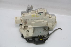

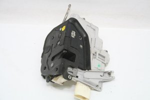

    я например понятия не имею как устроен замок на С6, если есть опыт его разбора или знание как он устроен - почему б вам не поделиться?
    Просто предполагаем что и как чтоб помочь человеку.
    Просто судя по тому как он работает выходит что сам замок так же кк на С5 состоит из 2-х механизмов: 1 открытия/закрытия, и 2-й блокировки. Мы тут пришли к выводу (возможно неправильному), что у ТС вторая система накрылась. То есть замок блокирнулся и не открывается. Зная устройство двери можем утверждать, что добраться до замка даже выломав обшивку двери - нереально.
    Есть конечно координальный способ решения - в двери напротив замка снаружи прорезать окошко, затем после открытия и ремонта восстановить дверь (один кузовщик предложил), просто нам как бы жалко машину ТС, вот и думаем как бы малой кровью обойтись.
    Если у вас есть практический опыт работы с замком - поделитесь мыслями.
    снимки замка... может у кого есть разобраный ?

    Для Xeus, к вопросу о внимательном чтении, выше я приводил ссылку где показан вскрытый замок;
    опять, для Вас же, вопрос с концевиком, уже рассматривался
    Читайте внимательней
    PS что ещё можно попробовать я уже советовал

    сори, может я особо тупой, но у меня почему-то фото замка там нет
    я так понимаю что вот по этим ссылкам
    http://img9.imageshack.us/img9/6875/imag0075fm.jpg
    http://img7.imageshack.us/img7/7691/imag0074dm.jpg
    но картинок не видно, а на этой фиг че разберешь: http://img819.imageshack.us/img819/9381/imag0080ni.jpg

    Забыл ответить: в google набираете "ремонт замка Audi a6 c6" выбираете картинки и увидите то, где по ссылкам не посмотреть
