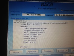

    A6C6. BRF 2.0,2007
    Вот какая ошибка
      641,6 КБ
      99

    Что то не припоминаю подобных артефактов в связи с такими ошибками . И ошибка по датчику обычно выражается в том что блок видит что колесо не крутится когда остальные крутятся . А тут что правое переднее пытается уехать вперед машины что ли ? Измерения не смотрел на заведенном моторе ?

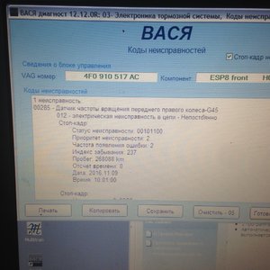

    Сегодня и это выскочило. Заглушу и заведу и все пропадает. Ещё по движке была ошибка про потерю связи с блоком АБС. Ну и ручник отказал и есп собственно..

    Сегодня посмотрел первую группу тормозной. Во втором окне когда стоял ничего не меняется, при движении тоже. Заглушил ,завел и поехал. Во всех окнах показания одинаковые. Теперь при заводе стала часто выскакивать ошибка по тормозам

    Начну с замены правого

    Просмотри для начала проводку. Может быть повредилось что, когда буксовал.
    Подшипник в нормальном состоянии?

    подшипник норм. Да я почти на 100- уверен, что из-за сломанного корпуса датчика эта хрень
