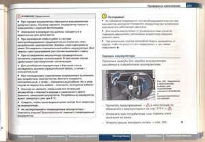

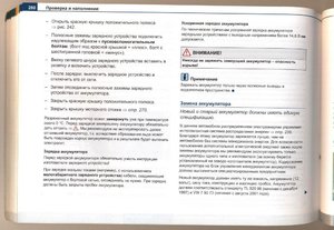

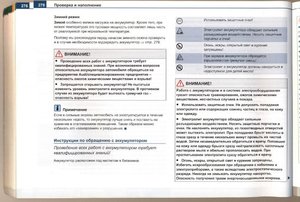

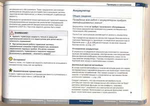

  18. Fisheer
    Fisheer Участник форума
    27 фев 2014
    313
    А6/С6 3.2Q 08г.)
    А это из руководства по эксплуатации(в принципе то же что в ELSA)
