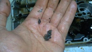

    Интересно, возможно ли промыть маслоприемник через маслосливную пробку. Например длинной трубочкой с распылителем. Так как еще на пассате понял что снятие поддона полнейший геморой на данных движках.

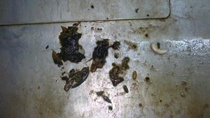

    не знаю как у других, но в моем случае - это было бы нереально, потому что я при снятом маслоприемнике его ковырял сначала отверткой, потом железной щеточкой из мягкой проволоки и еще всё это дело промывалось в керосине и продувалось. думаю, что удаленно это сделать было бы нереально

    Дак а может проще купить новый??? 06B 115 251 - 500 руб всего
  8. autotema
    autotema Новичок
    16 июл 2011
    60
    А4/B6 1.8T AMB 02г
    купить - не проблема. но мне было интересно сколько грязи вылезет из него... заодно и почистил и ужаснулся

    ИМХО По тому что вижу на фото и читаю результат дело рук не обслуживания (качество масла и регулярность ТО) ,а ремонта .. Интересно где он проходил?

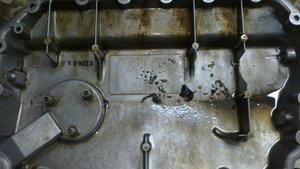

    Мучался с давлением после ремонта, на обкатке ездил не более 2000 об. в определенный момент, в гололед, при пробуксовке, моргнула лампочка давления масла,- я в сервис, проверили, - на ХХ при t 90 - 1,9 на 2000 3.
    поменяли датчик.
    все ок. через несколько дней снимал лог, (газ в пол), после сброса газа моргнула опять.
    Снял поддон, сеточка с виду:thumbup:, пригляделся , по краям заметил какие то непонятки, решил снять насос, промыть. На фото результат:
    Семечки, спресованные, похожие на войлок, волосы, кусочки герметика, еще что-то непонятное. Откуда - не понятно, подозреваю диверсию.
    А внешне было все прилично, даже не подумаеш, вывлилось только при промывке окунанием.
    При повышении оборотов более 3000 масло уже не хватало, хрошо вовремя чухнулся

    чистоту двигателя, можно определить по цвету маслянного подона, он от него

    На АВС че сложно снять поддон,снимал на ААН 2.8 всё доступно и грязи там было хоть картошку сажай,щас на ALZ снял таже история грязновато и приёмник тоже подзабит а как говорится чистота залог здоровья.
