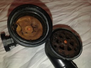

    Возможно ещё раз о ВКГ. Ранней весной в салоне периодически появился запах отработанных газов. Выяснилось что выбрасывает масло из под заливной пробки и со щупа. Расход масла стал громадным. Снял газоотводную трубку, она была забита напрочь. С помощью химии трубку рас коксовал. Разобрал так называемый бочонок в ней. Оказалось там также оторван клапан, да и вид у него был совсем деревянный.
    Временно подошел клапан с противогаза 3М (случайно оказался под рукой). Корпус бочонка был залит по шву холодной сваркой.

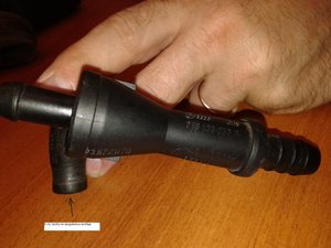

    Далее решил так же разобрать инжекционный насос (в других источниках встречал его другое название). Тонкий патрубок не продувался совсем. Также аккуратно вскрыл его корпус, с помощью шурупа по дереву выдернул калибровочную втулку, всё прочистил. Шов корпуса также был залит холодной сваркой. http://www.audi-club.ru/forum/attachment.php?attachmentid=291585&stc=1&d=1348956541 Все установлено на место. Масло перестало гнать. Прокладки вроде выдержали, потеков нет.
    Мои ошибки: После установки появился сильный вакуум в двигателе, так что при работающем движке трудно открутить масло заливную пробку. Причиной был хорошо подогнанный клапан от противогаза в бочонке. Пришлось разобрать и уменьшить. Возможно клапан в аварийных ситуациях когда нечем заменить можно не ставить вообще. После покупки новой трубки, через клапан она продувалась в одну сторону свободно, в другую с легким трудом.
    Прошу не судить строго за колхозанство, но проездил на этом почти месяц, пока не купил новую.

    Наверное в идеале на новом движке масло быть не должно, так как должен работать масло отделитель. Думаю, часть масла все равно будет в виде воздушной пыли проходить обратно во впускной коллектор и это нормально. Особенно это видно зимой там в трубках не только масло, но и конденсат в виде капелек воды. Так же туда будет попадать часть газов из цилиндров в движке когда поршневая уже подношена. Если бы туда ни чего не попадало, трубки бы не забивались и не коксовались. Если что не так, поправьте.

    Насос по какому шву вскрывал ? Узкому или широкому ?

    Разбирал по широкому шву, добраться можно только от туда. Аккуратно зажимал в тисы через тряпку. Потом заточенной тонкой отверткой и ножиком. Потихоньку шевели за патрубок, шов как ослабнет он сам слетит. жаль фото не сохранились. Погутли, есть и фото и конструкции этих насосов. Там два клапана и та самая втулочка, которая забивается. Обратно её вставлял до того момента как начало продуваться немного с трудом.
