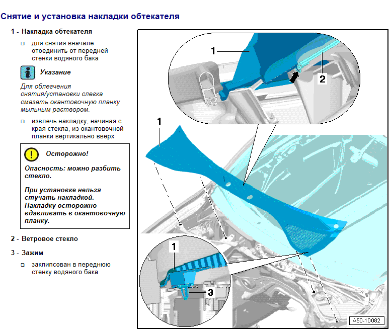

    пол часа мучений не помогли снять пластиковую защиту между лобовым стеклом и моторным отсеком. подскажите, что там за секрет такой?

    рычаги щеток стеклоочистителя надо снимать

    да это понятно, сама пластмаска не двигается с места крепления, возле лобового стекла, как ее сдернуть с места, чем она там держится?

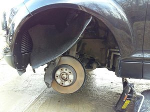

    ..дилеры поголовно выдерали дренажные заглушки из водостоков. даже акция была такая. вынимаются эти заглушки выгибая немного локер переднего колеса...

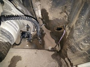

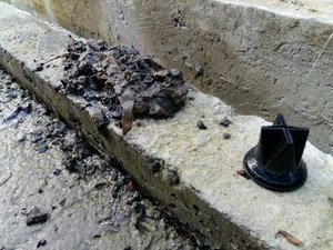

    В общем добрался я наконец то до этих заглушек. Погода сегодня была чудная +20:) и грех было не заняться машиной.
    Снял локер, достал заглушку и вытащил кучу говна. Надеюсь теперь стекло не будет потеть по 3 дня после каждого дождя. После промывки заглушку вернул на место. Вот небольшой фото отчет, может кому тоже понадобится.
    1 отогнул локер
    2 отверстие слива
    3, 4 резиновый клапан и куча вынутого мусора

    Зря вернул.

    машина теперь ездит в сочи, тут такой грязи нет, да и если забьется, думаю раз в год можно почистить. на все про все ушло пол часа

    Снял и забыл бы. А грязи и листьев и в Сочи полно.

    А как промывали????,, а то я ковырялся ковырялся проволокой конечно эффект был, но думаю судя по количеству грязи я еще не доделал...:)

    С правой стороны по акции устанавливался клапан нового образца-со стаканом (который не дает забиваться дренажу, гораздо дольше обычного)-это чтоб БУ ДВС не утонул!)))

    я вставил пол дюймовый садовый шланг сверху в районе вакуумного усилителя, открыл воду и снизу пальцем помогал струе воды, вроде все чисто стало на ощупь
