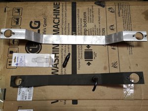

    планка + фиксатор стоят менее 2000р. рабочее время стоит от 1000р/час. в чем смысл получить кустарный инструмент за 6000р?!
    или регионы до сих пор ведут натуральное хозяйство?!
    ps: и эти доморощенные "колумбы" спрашивают про "сопрежение ушек" (орфография автора сохранена) :facepalm:

    как всегда, брезгливый высер и не более того... Ну ка, организуй мне мне планку и стопор за 2тыр в Саратов..или Денису в область волгоградскую, а потом поговорим... С магаза за 2 тыр как раз больше вероятности получить "кустарный инструмент" китайподвал х.з. какой, а у чела, который сам занимается металообоработкой, (причем не на коленке - станочный парк норм.) получится как раз гарантированно нормальный и точный инструмент. И какие нах 1000р/час??, Самому себе себе что ли платить?... Мне например за 500р планку сделали - сколько ушло по времени именно на изготовление х.з, - утром дал денег, в обед забрал... Распишу по шагам детально для недалеких, когда понятия нет совсем в "съеме стружки" - отрезали полосу на гильотине, загнули на гибочном и рассверлили на координатно-сверлильном, штырьки правда не точеные -из подходящих по диаметру болтов. Повторюсь - и это все за 500р, включая сам металл толщиной 10мм. На магазинном стопоре, кстати, пришлось резьбу править руками, ибо нарезана была через ж..пу..

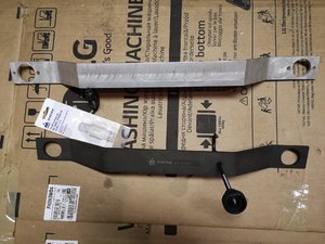

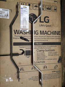

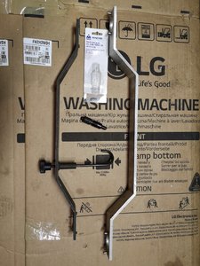

    не поленюсь, сделаю завтра фото фиксатора/стопора магазинного для 12в и хэндмэйд для 30в.

    оцените материал и качество изготовления планки для 30в.
    к качеству мастак также нет претензий. не кинг-тони, но вполне на уровне.
