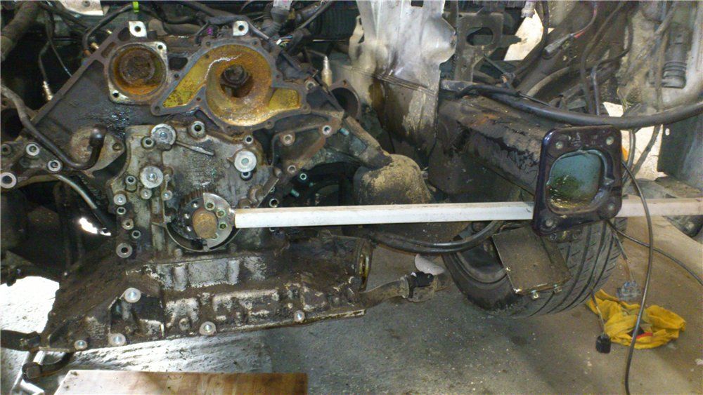

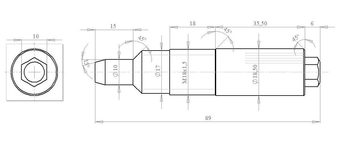

    Стопор коленвала. Вкручивается вместо датчика коленвала. На противовесе колена ест отверстие, куда и входит хвостовик стопора при закручивании - колено слегка поворачиваешь туда-сюда и рукой вкручиваешь. Таким образом, колено само устанавливается и стопорится в нужное положение без всяких траблов и лишних телодвижений)). Сразу отмечу, что для стопорения колена для откручивании центрального болта шестерни колена этот стопор не стоит использовать, - легко отломать самый кончик диам 10мм. Для этого я вот такой сварганил (фото не мое, для примера):

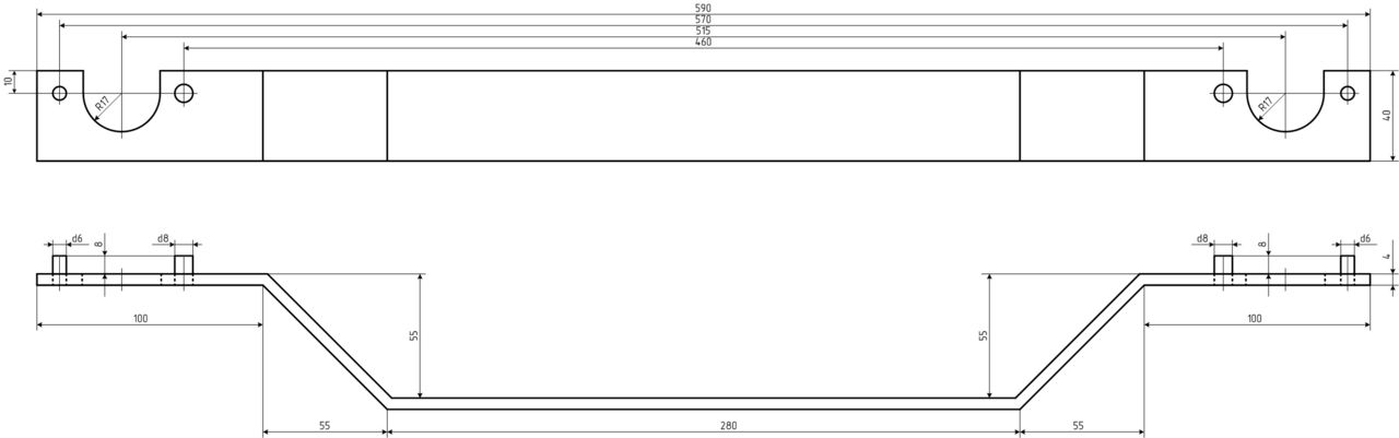

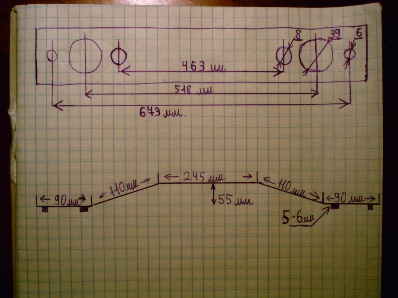

    P.S. В пред посте я два чертежика планки-фиксатора привел - это одно и тоже, выбирай, какой нравится. Я сделал себе по второму чертежику, который с отверстиями.

    #58 Denis Urevich, 8 сен 2018
    Казалось бы какая мелочь, а пол дня заняло производство планки.

    100C4 2.8 91 АКПП
    Кстати тетрадный чертеж не верный, в топку его.
