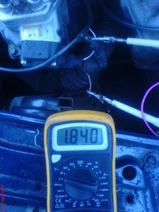

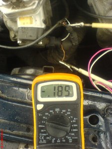

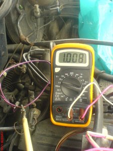

    Друзья, всё померял как вы сказали и вот результаты:
    -Ток с ЭГРДа при включённом зажигании, но не заведённом двигателе: 1.840В
    -Ток с ЭГРДа при заведённом прогретом двигателе на ХХ: от -0.183В до -0.19В (приперегазовке падает до -0.12В, а при 3000 об. гуляет от -0.14В до -0.19В)
    -Ток с лямбда зонда на ХХ: от 1.00В до 1.10В
    Выкладываю фото чтоб вы посмотрели сами, мож что не так проверил и вы подскажете...
    Машина у меня пол года, ничего не регулировал, брал у родного Дяди и если что, то могу узнать про все регулировки и настройки...
    П.С. при снятии фишки с ЭГРДа обороты падают, потом востанавливаются и немного гуляют, но работает стабильно.

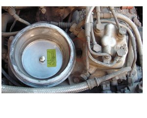

    Винт регулировки СО так и не нашёл... все обшарил, посветил фонариком - внутри нет ничего под шестигранник, просто плоская поверхности...

  11. ser_gr72
    ser_gr72 Старожил
    23 окт 2006
    28.386
    #171 ser_gr72, 23 мар 2008
    Ответ: ХХ падает до 200 при сбросе газа на AAR
    Кто первый?
    Не токи а напряжения ты мерял.
    Теперь понятно. ЭБУ у тебя смесь беднит и скорее загнана в предел регулирования, т.к. ЛЗ показывает, что она богатая.
    Попробуй отрегулировать для начала, если показания меняться не будут, то Лз под замену.
    А какие показания на ЭРГД будут с отключенной лямбдой?
    Да!!! Получилось с точностью до наоборот.:sleepy:

  15. ser_gr72
    ser_gr72 Старожил
    23 окт 2006
    28.386
    #175 ser_gr72, 23 мар 2008
    Ищи. отверстие между черепахой и дозатором.
    http://www.audi-club.ru/forum/showpost.php?p=1170012&postcount=2134
    Попробуй лЗ отключить и посмотри, если показания в + уйдут или около 0, то скорее замена.
  16. ASHohlov
    ASHohlov Участник форума
    18 дек 2007
    155
    A3 8L AKL
    Сергей, прекрасно тебя понял, его там нет... светил фонариком, дно видно нормально, нет там отверстия под шестигранник, просто плоское дно... Если снять корпус расходомера и при опущенной лопате увижу его? мож кто-то до меня выкрутил его по неосторожности при регулировании?
  17. locon
    locon Живу я здесь
    8 фев 2004
    1.156
    Audi A6 C5 1.8T 2000
    Просто забит грязью и все! Возми спицу для начала и аккуратно поковыряй в "дно", на заглушанном двигателе!
  18. Guru
    Guru Старожил
    11 апр 2004
    6.741
    Латвия
    Audi Q5 1G Sline 2,0 TDI q.
    ASHohlov есть он там..поверь. Длинный шестигранник нужен и аккуратно вертикально его опускать...почувствуешь состыковку. Сняв расходомер не увидишь ты этот винт ( я не смог по крайней мере).
  19. ASHohlov
    18 дек 2007
    155
    A3 8L AKL
    ОК. есть ли там что могу повредить спицей?
  20. locon
    locon Живу я здесь
    8 фев 2004
    1.156
    Нет! Там все "железное"! :) Опускай вертикально в отверстие до упора, и потихоньку нажимай-ковыряй!
