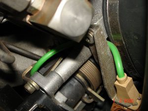

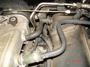

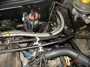

    у меня расход вообще маленький... Меньше чем на ААЕ 2,0. Где-то 9-10 литров по городу. Вот сфоткал снизу коллектор... Да шланги вакуумные. Думал может там регулятор ХХ где спрятан. Нету. только какой-то непонятный зеленый провод снизу. Ну че делать-то посоветуете? Может какой-нито шланг у коллектора забился дерьмом? Весь коллектор наверно придется снимать что ли...

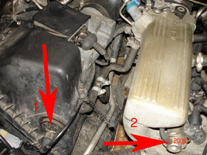

    Еще думаю может клапан навернулся??? (№1) и что под №2 такое?

    Под номером 2 регулятор давления топлива.
    РХХ ищем чисто логически - просто ищем две воздушные трубки идущие от блока дросселя, и следим куда они идут. Вот на этом фото видна одна трубка, которая идет в сторону 1, так может енто и есть РХХ упрятанный?

    я уже догнал что под цифрой 1 этот РХХ! теперь другой вопрос интересует, как его чистить? Как он управяется? От чего берет сигнал на него ЭБУ? МОжет он у меня работает, просто нет связи...

    только она идет не в сторону 1, а из стороны 1 по-моему :) Т.е. из корпуса воздушного фильтра воздух идет в обход дросселя через этот клапан (на фото видно шланг идет в коллектор). Значит эта сцука долгожданная там! Вариантов больше нет:) Как чистить...

    Нет, так не должно быть, потому что это бы был неучтенный воздух. Воздух должен "забираться" ПОСЛЕ датчика потока и "перегоняться" в задроссельное пространство.

    На сотке на АВК РХХ находится в коробе воздушного вильтра примерно там где и заслонка холодный-горячи, но с наружи видно как к нему подходит резинка.
    На твоем фото посмотри со стороны фары едет разъем в короб фильтра это разъем отнего а сбоку шланчик это тоже к нему

    Извиняюсь долго писал, но под номером 1 имено он.
    А что у тебя происходит когда на хх с клапана сдергивашь фишку питания?

    Товарисч Доктор У вас на этом снимке под номером1 и есть чпрятанный в воздухан регулятор ХХ, надо промыть его для начала. :nod:
