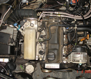

    Рассказываю... Сходил опять в гараж... :))) Сфоткал двиган. Еще раз поискал РХХ - не нашел. Может это не ABK? Хотя написано что АВК... Отключил пусковую форсунку- один хрен, ниче не изменилось... так же 400 оборотов. Померял расходомер... На потенциометре 0,6 кОм, на датчике температуры воздуха 11 кОм. Все в норме. Че же не так-то

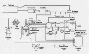

    Было бы не плохо если бы ктонить выложил фотку подкапотного прост-ва сотки с движком АБК. Мож там действительно его нет. Плохо видно, что там за топлипроводами серебристыми, где хомуты, там никаких разъемов нет?
    Вот схема дигифанта РХХ - idle stabilisation valve
      49 КБ
      70

    нету, там просто тройничок... Это точно дигифант?

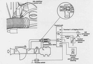

    Да точно он :uhoh:
    Вот ещё схема
      54,9 КБ
      62

    Мож чо наколхозили, хомуты то на тройнике не оригинальные, ждем фотку такого же движка :shock:
    Вот у тебя когда дроссельная заслонка закрыта, воздуху и не хватает, в тоже время потом то ХХ держиться ... :shock:

    Если это и АБК (а то, что на картинке очень на него похоже), то РХХ должен втыкаться в хреновину, на которой написано "Ауди" (сорри, забыл как правильно называется), если смотрить на фото, то справой стороны, там где воткнута Z-образная длинная трубка (она на фото проходит непосредственно над синим датчиком температуры). А у тебя действительно там ничего нет. Странно. Может предыдущий владелец снял и соединил напрямую?

    Снова 80-ка, где же сотки?
