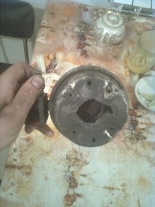

    А вот и она,причина моего хруста:
    Наконец то тишина.....:thumbup:

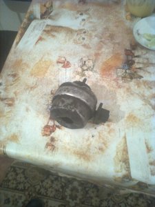

    Она родимая

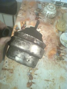

    Сегодня заказал опору двигателя. Она у меня развалилась совсем, даже шпилька вылетела. А со шрусом все в порядке. Вобщем, кому нужен вал с двумя шрусами - отдам по сходной цене :)

    я конечно понимаю, что прошло миллиард лет после создания темы и решения вопроса, но очень хотелось бы узнать почему хрустела хыр-хыр-хыр подушка двигателя? У меня аналогичная проблема нарисовалась, все происходит на фоне того, что разрушился подшипник ступицы и я жду новый. Есть хруст даже когда двигаешь прямо.
  11. Ардак82
    Ардак82 Участник форума
    11 авг 2013
    289
    А6/с5 2.4 ARJ 00г.
    Выламывает корпус вокруг шпильки. На первом фото видно дыру. И при вибрации двигателя по линии разлома слышны щелчки. Наверное)
