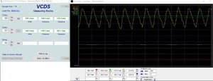

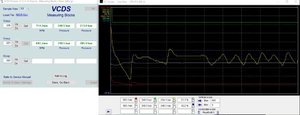

    Провёл диагностику и выявил следующую проблему с давлением в рейле:
    Горячий мотор, жёлтый график фактическое давление в рейл-е. Скачки +/- 60 бар. Также постоянная флуктуация управляющего ШИМ сигнала клапана N290.
    На графиках видно, как мотор почти заглох.

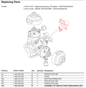

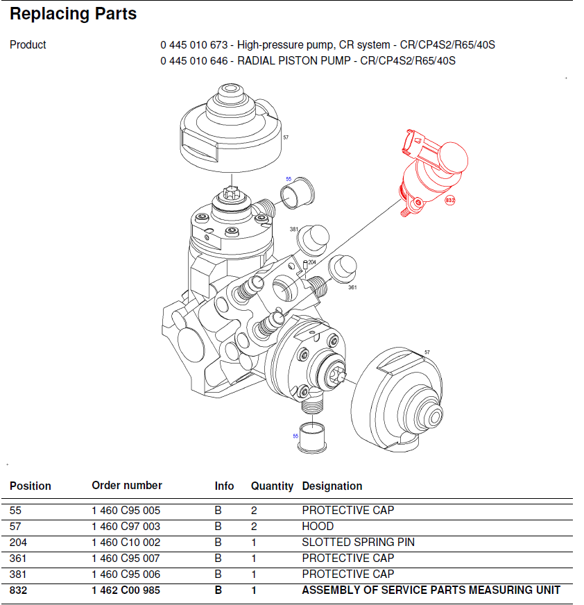

    Ниже схема расположения деталей на насосе и их номера для заказа.
    Замена заняла около 30 минут, включая прокачку топливной системы перед запуском. Никаких проблем со стружкой тоже не обнаружено.
    После замены этого регулятора, проблема с давлением в рейле на горячем моторе полностью решена. Флуктуации заданного и фактического давления в рейле после замены клапана находятся в пределе 0.5 бар.
