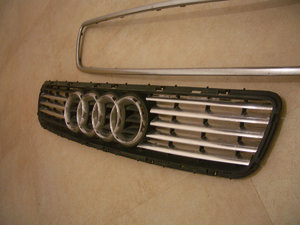

    Господа, пока машинка в ремонте, встречайте еще одного колхозника решетки радиатора в хром, при помощи алюминиевого скотча! :rock:
    Вообщем, как делал и что мне было нужно:
    1. Собственно - разобранная решетка. (0 рублей)
    2. Алюминиевый скотч - маток. (0 рублей, спер на работе)
    3. Нож канцелярский (0 рублей, валялся дома)
    4. Ножницы (0 рублей, есть у каждого)
    5. Палочка от мороженного "Ленинградское" (25 рублей, вместе с мороженым).
    Как делал: Отмеряем и отрезаем скотч по длине необходимого горизонтального участка. Наклеиваем на участок, с расчетом, что бы на плоской части смотрящей вверх было чуть больше скотча (он потом загибается внутри решетки и визуально получается цельно). Подрезаем места для вертикальных "палочек". Аккуратно разглаживаем пальцем и вот тут то и пригодилась мне палочка от мороженного... На стыках вертикальных и горизонтальных решеток ей очень удобно приклеивать скотч! Ну, ножиком, соответственно, отрезаем лишнее.
    На те изменения, что на фото - у меня ушло сегодня 2 часа. Устала шея уже... Завтра доделаю.
    Кто говорит, что "плохо держится", "отклеится" и т.п. - ерунда:snooks:! После приклейки очень плотно сидит. :nod:
    Итого, думаю часа три работы. По деньгам - 25 рэ... :very_cool:

    Прошел уже год, как я заколхозил решетку..........Переклеил недавно, ибо скотч у меня был очень тонкий...стоил рублей 40 всего....А зимой решетка покрылась льдом и я его отдирал, в итоге оторвал кусочек 5Х5мм. да и ободрал немного.....Если бы не сделал этой глупости держалась бы до сих пор.
    Мыл машину много раз, нифига не слетает. Когда решил переклеить старый скотч пришлось ножем сдирать, прилип насмерть))))) Короче только положительные эмоции..........
