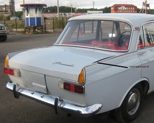

    на Москвичах 412 на задних крыльях вверху стояли что то типа молдинга хромированные планки , с двигающимися креплениями внутри , эта планка очень хорошо садится на ребро решетки , закрывает ее полностью смотрится зачетно (фулметалл) .

    вот :на последнем фото планки с "космича"

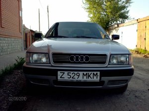

    Я клеил вот такой штукой:
    http://www.konvers.ru/catalog/index.php?SECTION_ID=282&ELEMENT_ID=2137
    Кстати... А4 продал, решетка осталась.
    Решетка оклееная, с кольцами, но без "рамки".
    Мож нужна кому?

    Меня устроил.
    По первости - не совсем получалось приклеить ее ровно, но потом приноровился.
    Вполне прилично получилось.
    От рамки решетки, которая в родном хроме, с двух метров - не отличить.

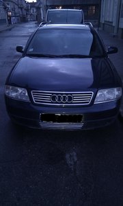

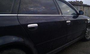

    тоже замутил себе решетку заодно и дверные ручки опклеял.

    Дверный ручки на фото выглядят матовыми,просто огонь,как и зеркла на RS.
