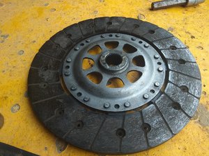

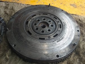

    #44 Amodeus177rus, 22 апр 2019
    В субботу менял.

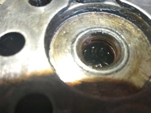

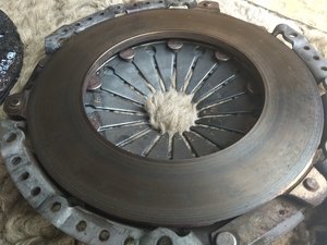

    Корзина практически в идеале IMG_20190420_140430.jpg IMG_20190420_140509.jpg
    Маховик тоже в норме, 2-3 зуба боковой ход и 1-1,5 мм меж фланцевый люфт. IMG_20190420_140420.jpg

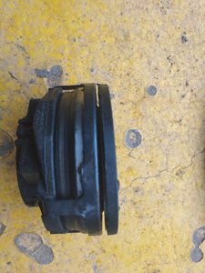

    Выжимной подшипник вроде тоже нормальный IMG_20190420_140625.jpg Но вот на нём насторожило что пластиковая накладка что прижимается к лапкам корзины гуляет, на фото видно кривизна прилегание. То есть она болтается во всех направления. Когда новый его ставил люфт был не большой у неё, а тут по 3-4 мм во все стороны.

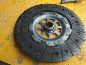

    По диску сцепления тоже вроде отлично IMG_20190420_140539.jpg IMG_20190420_140528.jpg , но и тут насторожило. На стороне прилегания диска к маховику у диска виден восновном не большой износ по внешней части даже маркировка краской на диске не стёрлась за 1000км. (на фото видно).
    Вообщем после замены проехал 200км. и по пробкам в том числе , звука нет. Надеюсь что проблему устранил.
    Кто именно был виновник так и не понял!!!!

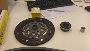

    Здраствуйте. У меня такая же проблема как била у вас. Ауди а6 с5 2.4 мкпп1999г писк при трогании с места в перёт,назат нету. Искал в интернети пол года,и наткнулса на вашу переписку.Хочу спросить прошла ли ваша проблема с писком ,так как после дня я инфа после замени(и гол.подш;вижимного и диска)200км.Как сечас писка нет ????? И как заменить игольчастий подшибник ??? Зарание спасибо автору видео и обсуждение даной проблеми!!!!

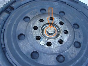

    Игольчатый меняется легко. В маховике с обратной стороны выбиваешь его и акуратно вставляешь новый.
    На фото задняя часть игольчатого подшипника в двух массового маховике. Просто молотком бьёшь по нему.
