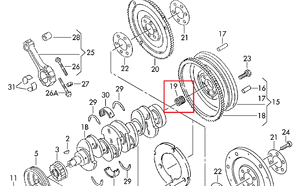

    Щас покумекал и возможно что ещё и игольчатый подшипник может быть причиной, но точно не уверен. 123105150.gif
    Не охота скидывать коробку не проверив другие варианты!

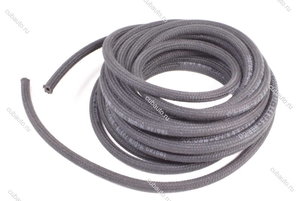

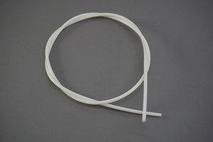

    Щас подумал и решил перетряхнуть всю вакуумную магистраль и заменю этот клапан. Давно хотел, не очень нравится вид резиновых трубок.
    Трубку N0201391 N02-013-91-VAG.jpg уже куплена давно, прикуплю ещё сегодня 059 130 329 DSC_2196_big.jpg посмотрим что будет.

    Надо как то поймать момент и послушать под капотом хрюканье, так сложно гадать от куда идет звук. Шланг 059 130 329 дорогой 1 800 р.

    Короче буду думать как поймать звук, но сперва поменяю шланги эти. По цене согласен, заеду в автозапчасти простые посмотрим аналоги!

    А если это игольчатый подшипник
    Он может вал кпп убить или подшипник вала раздолбать, потом коробку ещё переберай!
