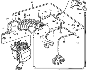

    Была такая прблема из за клапана принудительного холостого хода. Шланг идущий от РУДа 28 заканчивается тройником 12 - попробуйте пережать 22. А так же 10 и 28. Вообщем подсос воздуха был из клапана через трубки 27 и 10.
      22,8 КБ
