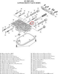

    Еще раз разбирал блок, правильно установил жиклёры, добавил второй шарик у меня был один, выкинул прокладку и в клапанах растянул одну пружину (подсказали мастера) соленойд мыл бензином и продувал воздухом с одновременным подключением питания.
    Результат таков: удар при переключении с 4 на 5 протал, небольшой удар при включении R остался, D включается без удара, ездить можно.

    Мануал по коробке ZF получил? я тебе на электронку кидал,
    открывай страница 105, растягиваешь пружину поршня №6.

    ISMaster, судя по постам устройство АКПП хорошо знакомо. Подскажите, возможно ли подобрать пружину в данном клапане? Насколько он важен? Как я понял это клапан сброса давления. Нового такого клапана отдельно не найти. Есть в экзисте, но продается десятками. Б/у мастера не дают, точнее не продают.
    :umnik:Совет тем, кто промывает гидроблок - аккуратнее. Данный шарик с пружинкой ищу уже неделю. Шарик нашел, а пружину нет.
  20. ISMaster
    ISMaster Живу я здесь
    23 дек 2008
    1.783
    Audi A6/C5 2.8Q
    Боюсь это будет тяжело... но вобщем то вы верной дорого пошли - искать из б/у плиты. Как вариант - обратится в ZF Master, но вряд ли они что-то предложат. Менять на "пружину из зажигалки" категорически не советую.
