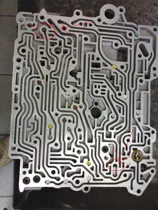

    Кто подскажет в плите должно быть 2 шарика?

    по любому два шарика

    Колпачки целые.
    gordtpavel 5+, Мне тоже мастера сказали меняй клапан, будет всё ОК, только в моем случае с 1997 по 1998гг выпуска авто стоит чёрный клапан 0501 209 875.
    Возник вопрос: Где купить? в Н Новгороде только через Exist -4279р.92к. доставка 12 дней минимум.
    Да ёще шарика одного не было и жиклёры стояли не верно, мастера дали схему установки жиклёров не по цвету а по размеру дырок.
