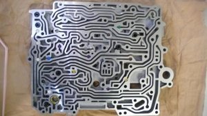

    Вот здесь решение этой проблемы. У меня первая промывка не помогла. Со второго раза, после полной промывки с вытаскиванием всех поршней, коробка заработала как надо:). Именно этот поршень клинил (на фото). А именно ОН!!! (накипело просто) и отвечает за переключение с 5 на 4 передачу. Когда масло холодное, плотность больше, то оно продавливало поршень и переключение было без ударов, а когда нагревается соответственно клинит, давление увеличивается, отсюда и переключение с ударом. Аналогичный удар пропал при пробуксовке 3-ей передачи.
    Как я понял, в основном удары и появляются из-за подкливания поршней.
    Отчет решил выложить через 1000 пробега, чтобы, так сказать, подкрепить успешный результат. Сегодня примерно на 700 км пробега, после идеальной работы коробки, сначало что-то загудело, потом череда ударов. Хорошо что перед стоянкой. :(

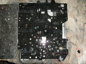

    Привет всем! разобрал гидроблок, беда, порвана прокладка, что делать где её купить?

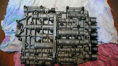

    прокладка отдельно не деталируется, и никто ее отдельно не продает. узнавал, свой гидро модуль тоже разбирал, промывал, но результата нет. стало немного мягче, но все равно есть сильные толчки при включении D. но на холодную, когда только заведешь и сразу бросаешь на D коробка грузится как новая и переключается как новая, но когда прогреется,все очень плохо, заметил что даже если ам очень горячий и акпп грузится жестко, ам заглушишь буквально на 10 сек, после бросаешь на D коробка грузится мягко... у кого есть мысли??? что где смотреть? :uhoh:

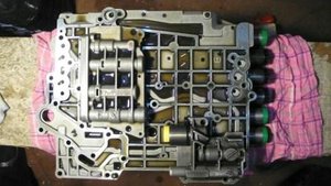

    моя акпп

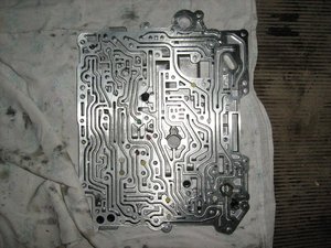

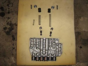

    Сегодня собрал после промывки гидроблок, прокатился результата 0,
    ещё появился сильный удар, после разгона бросаешь газ и через несколько секунд сильный удар. Люди кто разбирал блок, помните в одном клапане должно быть 2 пружины? или до меня кто-то криворучил.

    посмотри в мануалах схему, где куда как ставится..я свой гидро блок три раза разбирал.. ты скорее всего где то поршень не в ту сторону засунул либо пружинку какую нибудь перепутал. разбирай и проверяй все по этапно.

    А как твоя коробка без прокладки работает?
    Может и я выкину?
    Вот моя рваная прокладка.

    Все правильно. Их там две.
