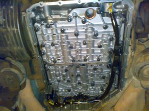

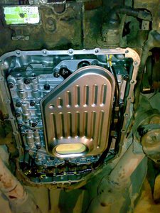

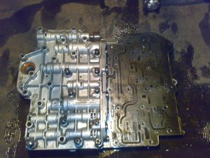

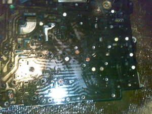

    В общем перебрал я намедни гидроблок.
    Короб 5HP-19 модиф. DES
    Серьёзных причин небыло, но рывки при переключении и т.д.
    Да и продиагностировать хотелось на предмет целостности и незалежности.
    7 тык назад менял масло (ненравилось переключение передач, да и масло надо было менять). Слил весьма грязное (ил присутствовал в умеренных количествах.)
    Сейчас слил достаточно тёмного цвета но уже вменяемое.

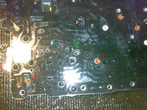

    При снятии пластины, как не старался - 2 жиклера (если не путаю - кругляши оранжевого цвета) съехали в сторону.
    По следам на обратной стороне пластины - вычислил где они стояли (указал стрелками) .
    А сейчас вот смущение имею. Туда ли их поставил ? (для успокоения совести) И Зелёной стрелкой указал на отверстие - там жиклера почемуто нет... а должен быть ?
    Ну и последний сюприз с маслом вышел.
    Хочу понять что не так.
    Залил сколько вошло. Потом завел, долил до уровня. Прогнал селектор по передачам. Долил до уровня.
    ИТОГО !!! - в короб вошло 9.5 !!! литров масла при температуре масла 35-40 град ... (в шоке).
    Проехал 12 километров. Коробка работает великолепно. Остудил масло до 35-40. Решил проверить уровень - откручиваю пробку - а оттуда
    ливень....
    В общем решил так - оставил машину ничего не трогая.. - слить успею всегда (закачивать сложнее). - Что скажете ?
    Не понимаю только одного - если действительно перебор с уровнем - как ОНО туда ВОШЛО ??? Куда ??
    Для тех кто решится на переборку:
    Пользовался отчётом с пассат клуба (ссылки тут проскакивали).
    Но хотелось бы добавить от себя. Когда будете откручивать поддон коробки, (звездочка Т27) слегка подбивайте её вглубь. Обязательно вычистите посадочное место под звездочку. Ну и будьте готовы к тому, что в шляпках болтов будет хороший кругляш вместо звездочки. Мои подсгнили - в итоге из 27 болтов - 1 открутился при помощи ударной отвёртки (тот еще гемор), а в 6 шт. пришлось вбивать звездочку большего диаметра (провозился 4.5 часа только с этими болтами).
    От греха подальше купил все 27 новых.
    Для снятия гидроблока вам понадобится помошь - его надо будет приопустить, а потом снять разъемы в верхней части. Одной рукой держать блок (не очень то и легкий) а другой снимать разъемы будет ОЧЕНЬ неудобно - подумайте об опоре.
    В остальном я засад не обнаружил.

  2. =M=Hell
    =M=Hell Живу я здесь
    14 окт 2008
    1.079
    А6 сарай 4B,C5 2,4

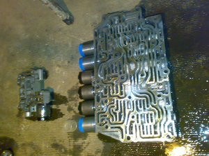

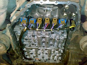

    Вот еще фотки

    К сожалению поиск результатов не дал ((.

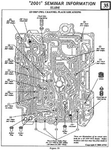

    Кажется Ваша схемка:
    Нет жиклера
  7. rft
    rft Старожил
    22 янв 2007
    7.580
    a4-2.0 q5-2.0t
    http://audiclub.ru/forum/showthread.php?t=134877
    -здесь плита

    Когда блок половинил - новую прокладку не ставил. В отчёте про неё вроде небыло написано.
    Спасибо за фотки блока. Теперь душа спокойна.
