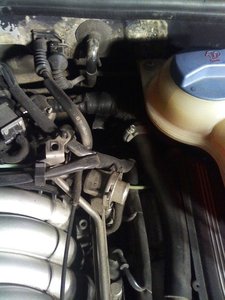

    Ну, вот ещё фото :shuffle: хотя сомневаюсь, что тут виднее :shuffle:

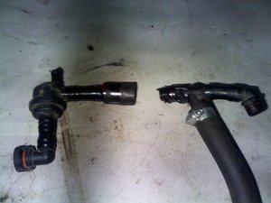

    Что атм рассматривать ,и так видно что кулибин поработал.078 103 224 R вот номерок,можно брать аналог патрон там и колечки ауди и номер вага такой же.

    Заказал этот шланг)

    Спасибо за номерок !!!!!!!! Действительно колхоз был )

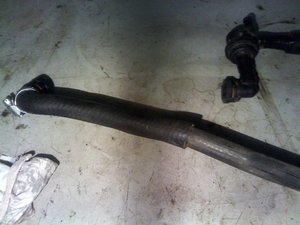

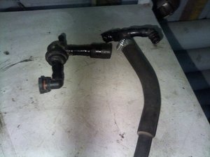

    Вот такая сборная солянка была :hot:
    А бобышка :lol: это соединительный шланг :D

    А маслоотделителя у тя нет чтоли или куда его дели. у меня в месте где на фото перелом, тройник стоит, один конец которого с маслом в блок идет, а другой с парами в клапан от которого разветвление в эжекционник и дроссель

    Там куда я показал стрелкой, есть ещё один подвод для шланга и он идёт куда-то вниз :shuffle: а куда х.з возможно и в блок :shock:
    Просто вчера, всё это начал менять ночью :shuffle: и мысль была только одна , лишь бы ничего не сломать :D
