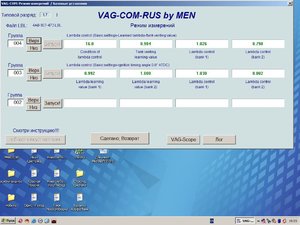

  20. Maximov
    Maximov Живу я здесь
    20 авг 2007
    1.410
    #40 Maximov, 4 дек 2007
    Ответ: Холостые на ABC, чтоб их...
    знатоки ABC подтягивайтесь )))) протестил лямбды и увидел вот такую картину значения с холостого ходазначеняя почти не коле****ся и совсем не в тех пределах как писалось выше :shock: это что конец лямбдам? если газануть то цыфры начинают скакать в более больших пределах, если лямбды на свалку то какие брать? я слыхал от тазов подходят каких то? чет собсем уморил меня этот хх
