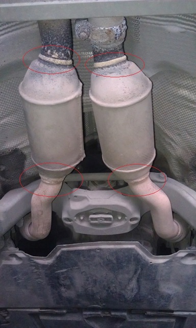

    Кто нибудь может сказать на фото (отмечено красным) - это заводская сварка по обеим сторонам катов?. Поначалу я был уверен что каты выбили, но пригляделся шов больно аккуратный! У меня вонючий запах с выхлопа (предпологал, что его там нет, вообще как это проверить?)[​IMG]

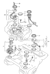

    Ты сам ответил на свой вопрос: стрелка на приборке врет. цена 9 т.р. 4B0 998 673 B Датчики уровня топлива, комплект - лучше уточни, может и отдельно поставляются, не нашел
