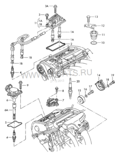

  16. Denicar
    Denicar Участник форума
    10 дек 2013
    279
    А6/С5 2.4 ARJ
    Утя вроде нет проводов если схема на твой авто
