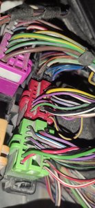

    Добрый вечер.Подскожите пожалуйста по поводу этих фишек(распиновка).Они находятся у ног водителя.Я так понимаю они к блоку комфорта идут.Где тут 17а17,17В?

    Если ты брал это из Эльзы, то там указан цвет фишек. А так тебе никто не скажет. Нужно Эльзу смотреть.
    Какие конкретно тебе нужны провода?

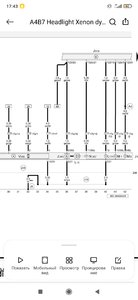

    #27 Kasperchuk, 28 ноя 2021
    По поводу фишек я разобрался.Проблема есть вот такая.на этой схеме 14 пин коричневый провод,но нет третьего пина.У меня на фаре и на фишке нет 14 клеммы.Могу ли я перекинуть с 14пина на 3 пин ,будет ли работать автокоректор.
    Проводка у меня в машине точно по этой схеме ,все цвета совпадают,но на фарах ксеноновых автокоректор выведен на пины 1,2,3,4,

    Вот как на этой схеме сделать
  9. sanya-1
    sanya-1 Старожил
    15 дек 2003
    15.168
    Ты хочешь просто переставить этот незадействованный пин с 14 гнезда в гнездо 3 и подключить другой его конец на 10 пин Т17а разъема? Ну, если все остальное подключено как на второй схеме и все необходимые механизмы и блоки на борту, то все должно заработать.
