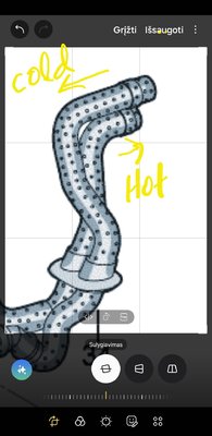

    проверяйте оба патрубка на отопитель. фланец я бы тоже не стал исключать.
    выше, скорее всего, правы относительно радиатора.

    Верх греит только на 2000рпм.

    Если воздуха в системе нет, а шланг из печки холодный на хх, то насос ОЖ не прокачивает нормально. Об этом, косвенно говорит и довольно высокая температура для дизеля 90 градусов.
